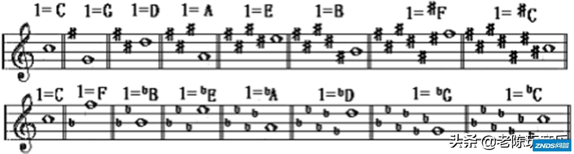

看起来都是B,但前面加了降号(bB),它们就不在同一台音高位置了。这里的“降”(b),已经将B降低了半音,实际上它的音高等同于升A(#A),也可以叫升A调。但在五线谱里,升A调要有10个升号(#),相比于两个降号的降B调,在记谱和读谱中都会更加麻烦,所以就叫降B调。
简谱与五线谱调号对照表
我们在每首音乐作品的前面都能看到1=C、1=F、1=bB等,这些符号就叫调号。这些调号告诉我们的有两个内容。一是告诉我们该作品的音高位置;二是告诉我们该作品是指什么大调。假如该作品是小调风格,它的主音可能是6或者2等,但前面的调号或是代表该作品的大调主音(1)的位置。这里就牵涉到调式的问题,所以,掌握大调式和小调式等相关内容就很容易理解这些问题了。
大调式,就是主音到上方三度音之间为大三度,主音到上方五度音之间为纯五度。自然大调的音阶1、2、3、4、5、6、7、1。它们之间的音程关系是全、全、半、全、全、全、半。大调音乐作品结束音基本在1,有时候在主三和弦1、3、5任意音上。五声调式中结束在大调性质的1、5,即宫、徵调式。
小调式,就是主音到上方三度音之间为小三度,主音到上方五度音之间为纯五度。自然小调的音阶(以a小调为例)6、7、1、2、3、4、5、6。它们之间的音程关系就是全、半、全、全、半、全、全。小调音乐作品结束音一般在6。五声调式中也有结束在小调性质的2、3、6,即商、角、羽调式上的。
大调式和小调式由于截然不同的音程关系,它们所表现的音乐风格也大不相同。大调的音乐表现为明快、辉煌、庄严;小调的音乐表现我为伤感、暗淡、柔美。
在音乐中一共有12个大调。
升号调有:C大调、G大调、D大调、A大调、E大调、B大调、升F大调、升C大调;
降号调有:F大调、降B大调、降E大调、降A大调、降D大调、降G大调、降C大调。
以上15个调号中B大调与降C大调、升F大调与降G大调、升C大调与降D大调代表了同一调性,内容相同只是名称不同,所以一共是12个大调。
