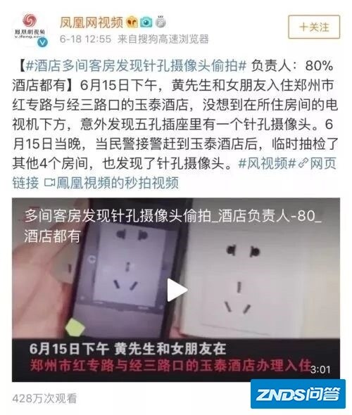

据央视财经报道,近日,公安部网安局通报了一起非法生产、销售、使用联网型针孔摄像头大案。这种针孔摄像头利用配套的手机App等客户端,通过互联网远程控制摄像头,偷拍偷窥侵犯他人隐私。
无独有偶,前段时间,韩国也是曝出多起隐形摄像头偷拍案件。
据韩国媒体报道,有一起案件的受害人是一位韩国人,有一天,他的朋友给他发来一段视频,问他其中视频中的人是不是他。他疑惑的打开视频后大吃一惊。
原来这段视频下载自国外某色情视频分享社区,视频中拍摄的内容是他和自个的女朋友一年前在一家酒店入住的内容。
视频角度正对着酒店的床,时长有一台多小时,其中包含了长达半个小时的色情内容,最重要的是,通过视频可以清晰的看到男女主角的脸。
虽然最后视频的偷拍者被抓获,但是由于视频在网络上流传了很久,被多次转卖到很多国外色情网站,导致视频并无发被彻底删除。
除此之外,韩国媒体报道称,有些酒店的摄像头拍摄的内容,不进被录制下来传播,有些竟然以海外色情网站上直播获取暴利。
偷拍背后的黑色利益链
类似的有关酒店针孔摄像头偷拍的案例和报道屡见不鲜。

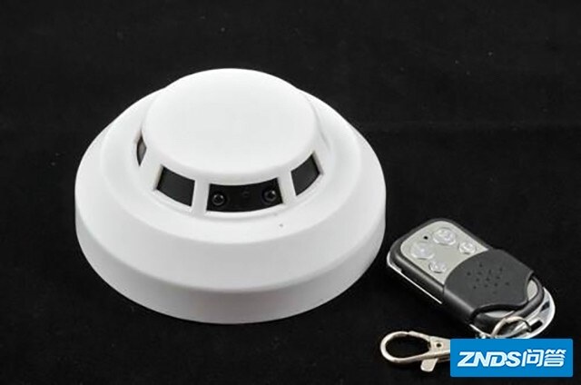

重灾区2:烟雾报警器
很多酒店会在房间安装烟雾报警器,这种设备也很容易被不法分子利用,因为他和床头上方的照明灯一样,位置好,有电源,也是一台高频的重灾区。

重灾区4:插座、插排
房间内必不可少的就是插座和插排,这种设备上天然有很多插孔,很适合针孔摄像头的隐蔽。由于其通电省事,通常位置也较好,所以历来的很多案例中,插座和插排也是经常发现被埋有针孔摄像头的。

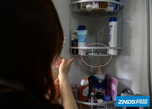

重灾区5:浴室的浴品架
除了酒店的床的附近,浴室也是一台经常发生偷拍的地方,浴室有很多东西都能被安装偷拍器,如浴室的等、浴霸等,还有容易被忽略的就是用来放洗浴用品的架子,这个上面的有些物品是可以伪装,用来偷拍的。
