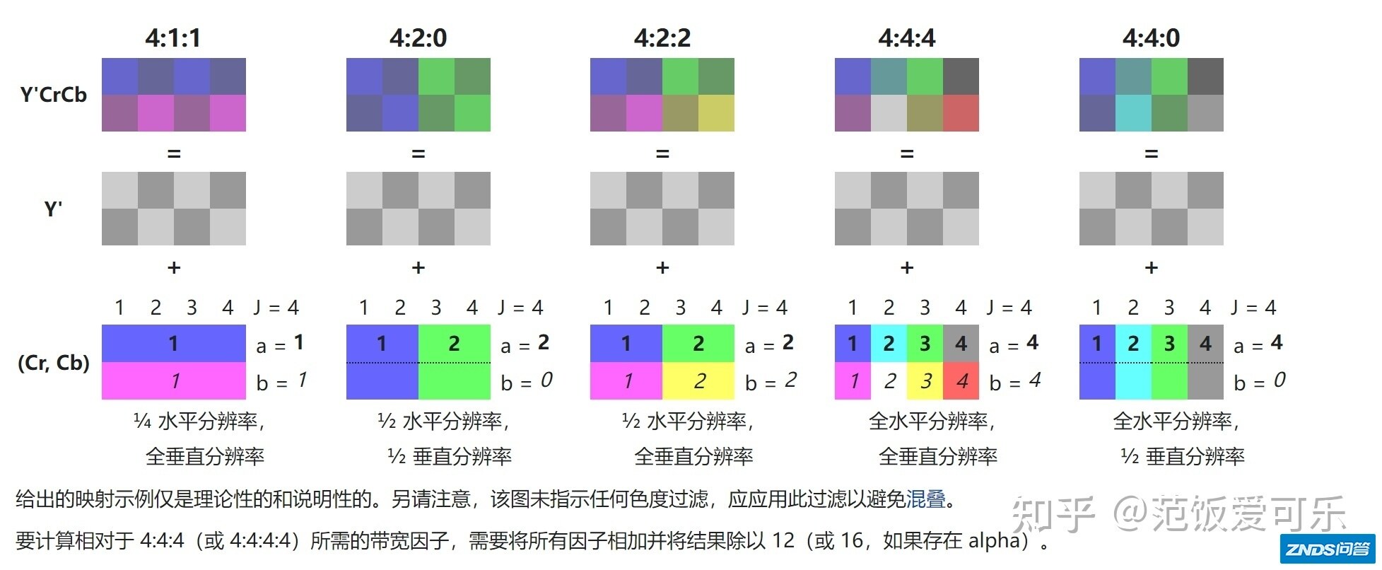

这里说电视机,如果是显示器,4K144的基本都是HDMI2.1了,也就不存在色度采样问题 另外一台回答有大图 我看这个回答下大多数写到了HDMI2.1接口可以使用4K 60 HDR RGB,画质应该比HDMI2.0的422好,没错一年前我也是这么认为的,但实际上测下来,绝大多数(2020-2021年间)MTK处理器的游戏模式只按422来处理图像,RGB输出这个 ...
