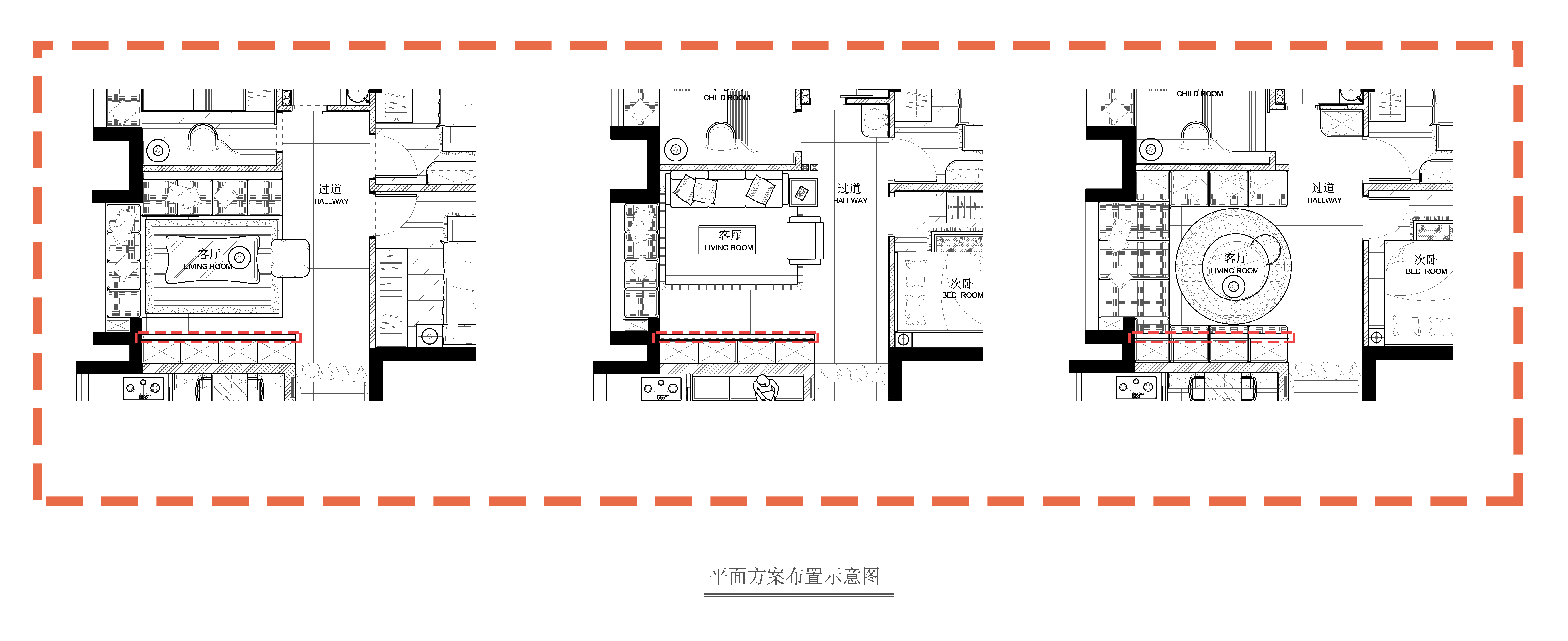

其次是需要注意是否将它作为视觉中心,现在越来越多的人不买电视了。将茶几或者围合式的椅子亦或者桌子作为客厅的中心点是非常重要的,这关系到了空间的主次问题。这两天干好有涉及到投影布幕的方案,可以提供借鉴一下。
首先是原始框架
其次是设计的三个方案,为了体现主次局部体现表示出来,
有兴趣可以找我要PDF文件。哈哈~
